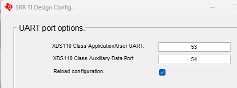

板子使用USB轉XDS110的2個COM Port, 在啟動時皆需用到,
有沒有量產的參考設計電路, 不含XDS110而仍保有這2個COM Port供軟體使用的?
