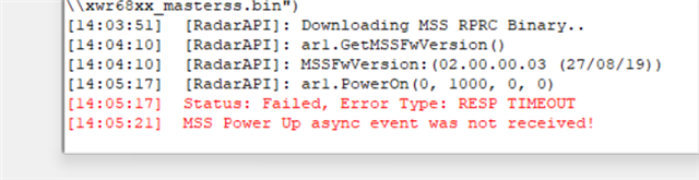

板子和DCA1000EVM板是否按照下面的要求连接的?

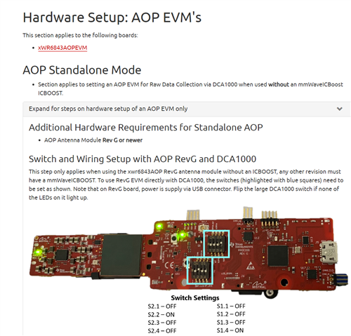

我想问DCA1000SW1 SW2 是否需要调节 如果需要哪里有参考的
我是按照DCA1000和IWRAOPEVM的另外一个连接的
请问您是怎么接的?
您现在的SW1, SW2是怎么配置的?

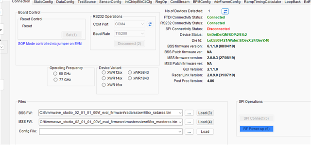

所以IWR6843AOPEVMsp1 sp2 sp3到底是什么状态 如果按照你说的那个链接里面会出现RS232的错误,如果按照这个链接https://dev.ti.com/tirex/explore/node?a=VLyFKFf__4.12.1&node=A__ALXBNwzujD9wALoMbM4BAQ__com.ti.mmwave_industrial_toolbox__VLyFKFf__4.12.1里面的连接就会出现题目所述的错误,所以到底应该看那个手册才是正确的
dev.ti.com/.../nodedebug手册里没有连接图啊。
按照EVM user guide里的连接。

如果RS232按照TI Resource Explorer的话,那user guide的文档有误。
我手头只有旧版的EVM板,没法直接和DCA1000EVM板连。
建议先按照下面hardware setup运行一下OOB demo,看一下单独使用IWR6843AOPEVM是否有问题。
