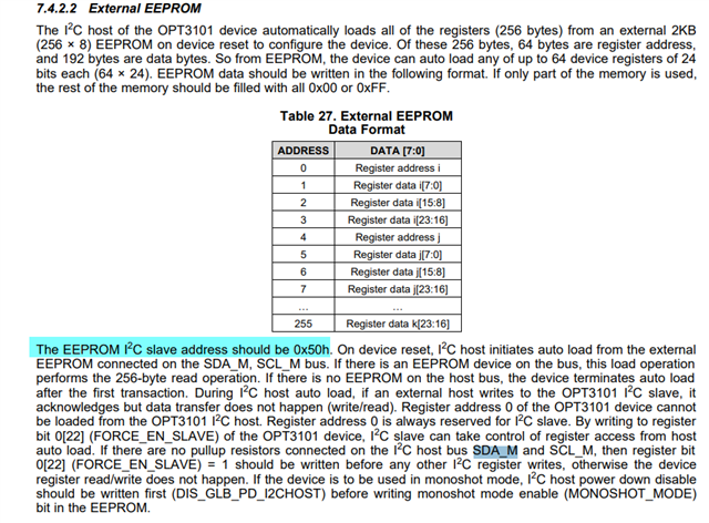

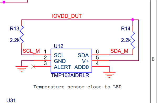

使用OPT3101EVM 配合MSP430F5529 进行校准,OPT3101EVM 板上的IIC_M接口上挂有外部温度传感器,在该接口上能否再增加EEPROM AT24C02用着校准数据保存
外部EEPROM的地址设置为多少?
