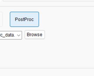

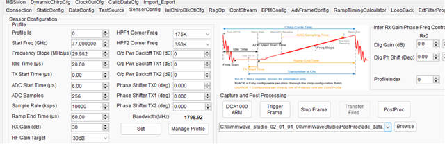

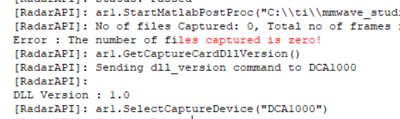

请问,sensorConfig这部的文件路径应该是哪个文件。
这是点击
之后显示的错误,点击之后没有数据显示。

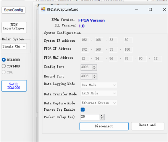

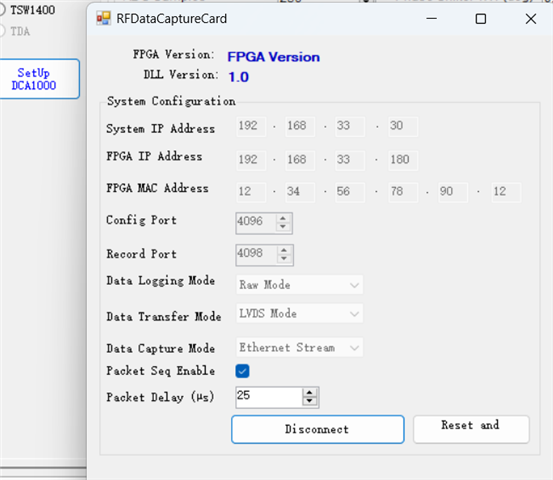

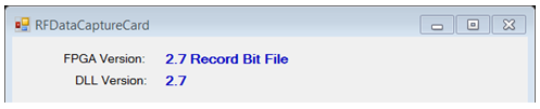

这个是set up DCA1000之后的显示
FPGA版本没有正确识别,一般是 2.7或者2.8。
是按照下面的步骤执行的吗?
5)点击最左侧的Set Up DCA1000。
6)点击弹窗中的connect,Reset and Configure,出现如下界面,表明FPGA Version正确。
7)点击DCA1000 ARM。
8)点击Trigger Frame,LED灯DATA_TRAN_RPG绿光不停闪烁,表明正在获取数据。
9)在数据获取结束之后,LED灯DATA_TRAN_RPG绿光闪烁一次,并保持常绿。表明数据获取成功。点击PostProc,出现如下结果:

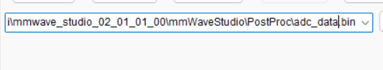

请问那个加载的文件应该是哪个呢,
您指的是哪一步的加载文件。

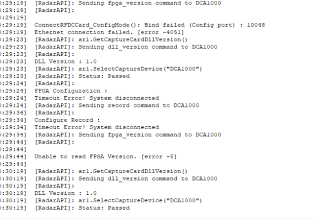

从报错信息“"Unable to read FPGA version. [error -5]" ”看,FPGA没有正确识别,请按照下面debug手册里检查。
FPGA Issues
https://dev.ti.com/tirex/explore/node?a=1AslXXD__1.00.00.26&a=VLyFKFf__4.12.1&node=A__ALXBNwzujD9wALoMbM4BAQ__com.ti.mmwave_industrial_toolbox__VLyFKFf__4.12.1
防火墙是有关掉
电脑是不是千兆以太网?
网线和板子是不是直连的?不要用拓展坞。
电脑操作系统是win7/win10
DCA1000EVM供电是否是5V/>2.5A的
