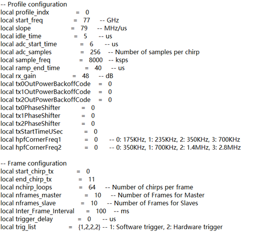

请问这些参数的相关范围在哪里可以找到呢?
请参考C:\ti\mmwave_sdk_03_05_00_04\docs\mmwave_sdk_user_guide.pdf文档。
