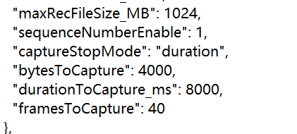

为什么我用DCA1000EVM Control CLI 工具得到的原始数据,无法用官方提供的read_bin.m文件处理呢?一直会报错?请问我该如何处理?
  • 我的cf.json配置如下: 我的.cfg文件配置如下: 。如果我把cf.json中的captureStopMode的duration状态改为infinite,并且录制的时间达到14s,则可以使用官方提供的read_bin.m文件进行处理,在录制时间为8s时则无法使用read_bin.m进行处理。请问是上面原因?

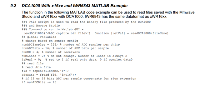

  • 您可以 检查一下`read_bin.m`文件的源代码,查看其对于录制数据长度的限制。
  •  请问是这部分代码吗?
  • DCA1000EVM Control CLI 工具得到的原始数据通过read_bin.mat读出来的adcData大小为16885960x1,而不是像mmwave studio读取的原始数据经过read_bin.mat读出来的adcData大小为4x16885960
  • 您好,他确实是一个部分示例代码
