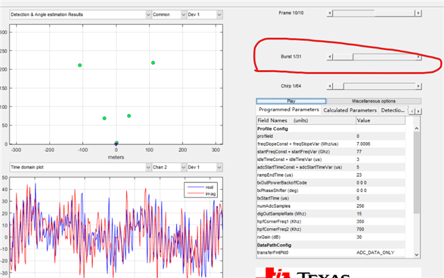

如图所示中的红色框内Burst在哪设置?什么作用的
可以用ar1.AdvanceFrameConfig命令来添加,请看下面的帖子。
https://e2e.ti.com/support/sensors-group/sensors/f/sensors-forum/880858/awr1243-advanced-frame-configuration
