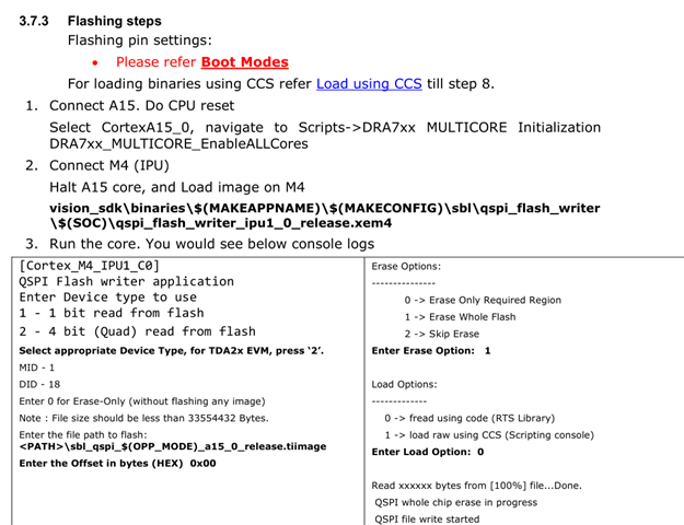

如图所示如何进行flash相关文件
? ? 说:如何进行flash相关文件
您指的”相关文件“具体是指什么?
如何连接上图所示A15和M4
你参考的文档里3.9 Load using CCS讲怎么connect core的。
是不是必须通过JTAG接口?用 UART可以吗?
必须用JTAG口。
