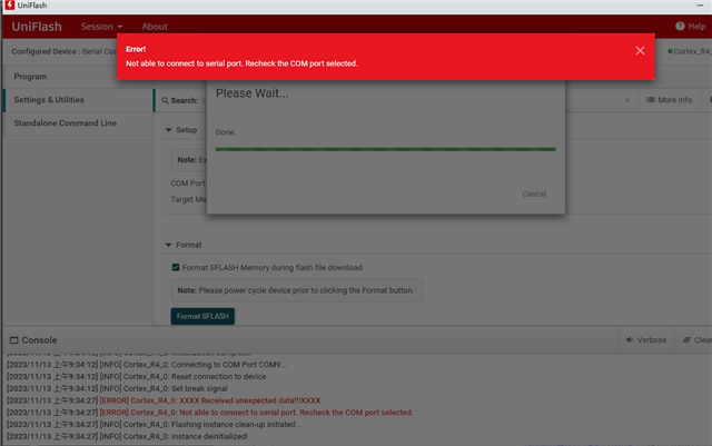

你好,我用IWR6843AOP自己参考官方原理图设计了板子,但是用uniflash不能烧录,可以找到串口,但是卡在串口连接,报错说不能收到芯片串口消息的反馈,是不是买来的芯片没有支持uniflash的Bootloader?

您自己的板子硬件和IWR6843AOPEVM板一模一样吗?特别是串口那块的设计。
芯片里面没有支持uniflash的Bootloader
ROM bootloader和uniflash没有关系。
请看一下SOP[2-0]是否设置成了011 flash模式?
