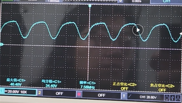

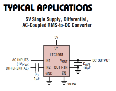

在参照其规格书设计,输出值明显不对。

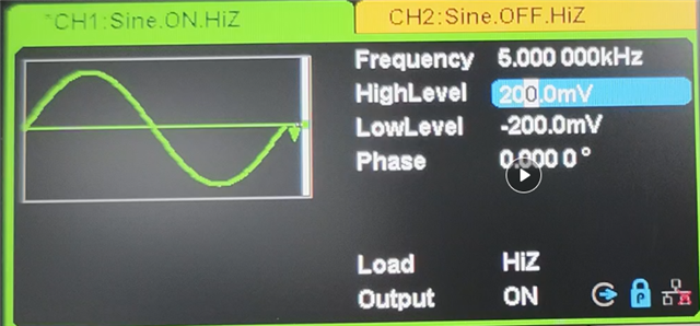

输入:

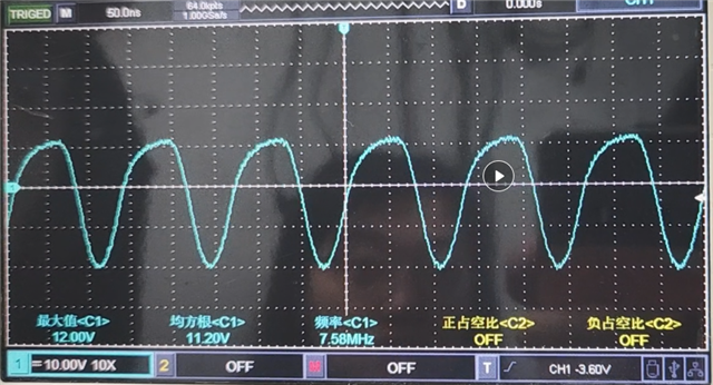

过LT1968后输出:

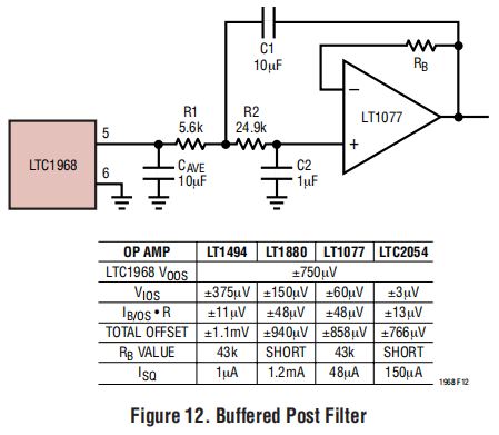

过Buffered post filter后的输出:
是LTC1968后面的电容太小了影响滤波了吗?
