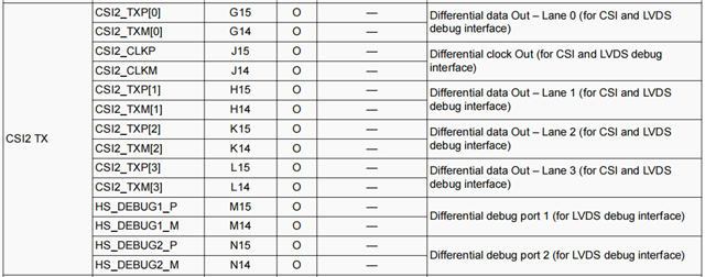

您好,我在使用AWR2243作为我们工程的射频前端设备的时候,发现其手册上对于CSI-2和LVDS似乎是公用的接口 但我关于这两个部分查找了一下资料,发现手册上的CSI-2在物理层采用的是D-PHY的形式,这个应该是和LVDS是不同的,那为什么可以共用,或者说这些接口是兼容D-PHY和LVDS两种物理层规定的,可通过控制信号进行控制吗?
  • 1. LVDS没有任何协议,相关时序请参考数据手册。CSI2的信息,请到网上搜索,为camera sensor的通常接口之一。
    2. LVDS接口我们建议Debug时使用。
