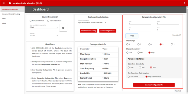

IWRL6432BOOST: IWR6432雷达官方SDK里面的可视化界面 visualizer的使用时遇到的问题
Part Number: IWRL6432BOOST

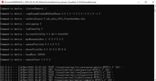

  我使用 SDKMMWAVE_L_SDK_05_03_00_02 里面的visualizer进入网页平台,通过图一的配置生成了配置文件, 然后在Configuration Dashboard里面 Load Config from PC加载刚刚自动生成的配置文件,导入后不能正常使用,网页Plots里面没有显示点云数据 。我阅读了配置文档 ,然后对比配置文件发现缺少了波特率,mpdBoundaryBox的Z轴设置不对,改完这2项后重新加载配置文件,网页Plots项里面还是没有点云数据出现,visualizer命令行界面也没有返回数据Done ,如图二所示,麻烦帮忙分析一下是什么原因
图一
图二
