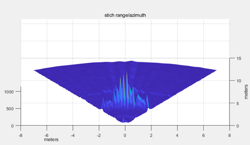

 运行cascade_TxBF_signalProcessing产生的结果在目标旁边差不多等比例出现杂波,是不是天线栅瓣的原因?
  • 是的,产生在目标旁边的等比例杂波可能是由于天线栅瓣效应引起的。天线栅瓣是指天线在主瓣之外的方向上产生的副瓣,这些副瓣会导致雷达系统在接收到目标信号的同时,也会接收到来自其他方向的杂波信号。
  • 那可以通过什么方法消除呢?
  • 1. 天线设计优化:通过优化天线的设计参数,如主瓣宽度、辅瓣抑制比等,可以减小天线栅瓣效应的影响。
    2. 信号处理算法改进:采用先进的信号处理算法,如波束成形(beamforming)和信号滤波等,可以有效减小天线栅瓣效应对系统性能的影响。
    3. 校准和测试:进行天线栅瓣效应的校准和测试,确保系统在不同方向上的信号接收均衡和稳定。通过校准和测试可以发现并修正天线栅瓣效应产生的问题,提高系统的性能和稳定性。
    4. 数字后处理:在接收到信号后,可以采用数字后处理的方法来消除天线栅瓣效应。例如,通过数字滤波和信号处理算法来抑制辅瓣和旁瓣的干扰,从而减小天线栅瓣效应的影响。
