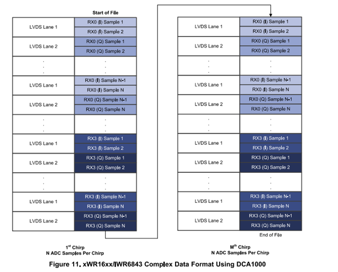

Part Number: AWR1843BOOST
在捕获数据ADC文档中描述的是,在复杂数据的过程中,数据结构是有两个LVDS传输,启用四个通道是 图像这样的
问题1: 请问这里的四通道是指的什么 是4rx吗 还是假如说我 打开的是4RX 3TX 是这个十二个通道吗
问题2: 例如 TX1-RX1、TX1-RX2、TX1-RX3和TX1-RX4等 12通道数据如何提取

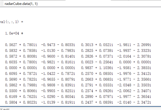

你好,感谢您的解答,目前还有下列问题
情况描述:同样 adc采样256 chirp loops 是128 帧数8 其他均为默认配置 采用四通道 2LVDS
1.使用1种chirp,设置4RX 1TX
2.使用1种chirp,设置4RX 3TX
使用ti\mmwave_studio_02_01_01_00\mmWaveStudio\MatlabExamples\singlechip_raw_data_reader_example 中的读取数据函数获取到的radarCube数据
两种分离出的radarCube 都是 8帧 每一帧是 4*128*256 这个样的数据能从中分离出 X1-RX1、TX1-RX2、TX1-RX3和TX1-RX4的数据吗?
3.我使用配置三种chirp 分别对应TX0 TX1 TX2 此时读取的没一帧的数据是4*384*256 此时对应的384是三种chirp的那么这个三种的数据是第一个chip采集128次后在进行后面的还是顺序每一个384中都是分别采集一次依次循环?
4. 在3中分离的数据能否作为 X1-RX1、TX1-RX2、TX1-RX3和TX1-RX4 这样的通道数据?
您好,
1. 对于使用1种chirp,设置4RX 1TX的情况,您可以从radarCube数据中分离出X1-RX1、TX1-RX2、TX1-RX3和TX1-RX4的数据。由于每一帧是4*128*256,您可以根据数据的顺序和排列来提取相应的通道数据。
2. 对于使用1种chirp,设置4RX 3TX的情况,同样可以从radarCube数据中分离出X1-RX1、TX1-RX2、TX1-RX3和TX1-RX4的数据。同样,您可以根据数据的顺序和排列来提取相应的通道数据。
3. 当您配置了三种chirp对应TX0、TX1和TX2时,每一帧的数据是4*384*256,其中384是三种chirp的采样数。在这种情况下,每一个384中都是分别采集一次,然后依次循环。
4. 对于3中分离的数据,可以作为X1-RX1、TX1-RX2、TX1-RX3和TX1-RX4这样的通道数据。您可以根据数据的排列和顺序来提取相应的通道数据。
对于一个chirp 4rx3 tx的系统,你需要提取12个虚拟通道的数据,您可以按照以下步骤进行:
1. 了解数据格式:首先,你需要了解你的数据格式是怎样的,包括每帧数据的结构以及每个接收通道的数据如何组织的。
2. 数据解析:根据数据格式,你需要对每帧数据进行解析,将每个接收通道的数据提取出来。
3. 提取数据:针对R0接收到的3个发射的数据TX0-RX0、TX1-RX0、TX2-RX0,你可以根据数据格式和数据解析的结果,从每帧数据中提取出对应的数据。
4. 数据处理:一旦你提取出了每个接收通道的数据,你可以对它们进行进一步的处理,比如分析、可视化或者其他操作。
