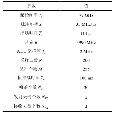

在使用毫米波雷达进行微多普勒研究的过程中,设置为采样点×chirp数×帧数×接收天线数
现在只取一根天线的数据进行研究:
1.经过FFT,选取相应的距离内的数据
2.对1.做短时傅里叶变换,以获得微多普勒信息

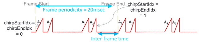

问题:在时间轴中,由于是多帧数据,一帧的时长=chirp time×chirp数量+帧间隔时间(inter frame time),在做短时傅里叶变换时,完成一帧的stft,到下一帧之间存在帧间隔时间,出现了“时间跳跃”,这个时间间隔与chirp间的时间间隔并不相同,此时怎么对所有帧进行stft?或者说,怎样在整个时间上,完成stft ?
在下图中,列出了雷达的设置参数,总共时长为3s,3s内包含着inter frame time,时间间隔并不相等,因此怎样对这3s的数据进行短时傅里叶变换呢?
  • 对整个时间范围进行STFT:您可以将整个时间范围内的数据视为单个连续信号,并对其进行STFT。在这种情况下,您需要考虑不同帧之间的时间跳跃,并确保在STFT处理中正确处理这些时间跳跃。这可能需要对STFT算法进行一些自定义修改以处理不同帧之间的时间间隔变化。
