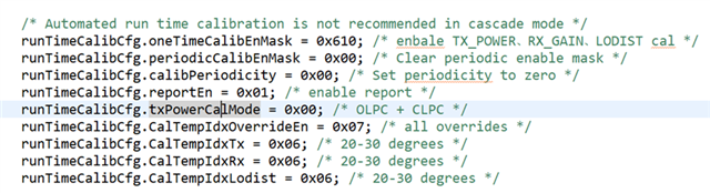

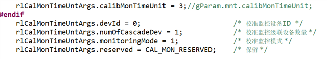

(1)运行时间校准,我们的配置参数是:
CalMonTimeUnit我们设置为:
没有打开任何Monitor。

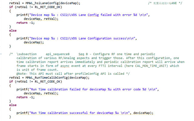

(2)射频初始化MMWL_App函数里,RfInit完成后,在MMWL_DeviceConfig里调用MMWL_RunTimeCalibConfig,如下图:
这个时候会触发主从(2片级联)Run time Calib Report(我们认为这是正确的)。

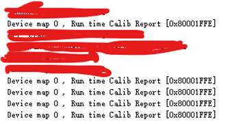

(3)但是,在射频开始正常发chirp的过程中(我们设置的是射频自动发送frame),每隔1s左右,还会一直发送从机的异步事件Run time Calib Report,大概持续10几秒后,
射频不再发送chirp,从机的异步事件Run time Calib Report还是持续触发,串口截图如下:
红线划掉的是射频正常发送chirp的打印信息,可以看到,后面只打印Run time Calib Report了。
这个要怎么解决,多谢!
