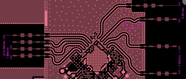

TI工程师你好:目前使用DEMO工程进行修改,但是我们天线将 AWR2944EVM的天线配置 TX1 和TX2反了,天线布置如下:
- mmw_cli_HECR.c

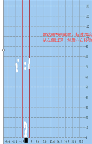

在不超过正负20°以内的情况下,都正常,但是雷达向右侧转动超过20度后,会从目标的反方向出现目标,然后随着雷达向右侧转动的同时,会向右侧循环偏移,
请问可能是什么原因,是否是我工程没有修改对,感谢百忙之中抽空解答!
