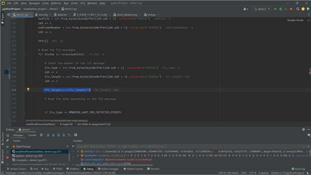

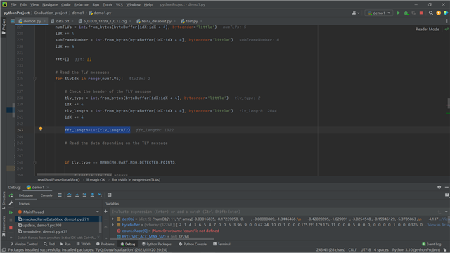

您好!我在使用IWR1843时发现,若设置numAdcSamples为512以上时(此时rangeFFTsize应为1024),输出的range profile size本应为(Range FFT size) x (size of uint16_t)=1024*2=2048,但实际上则是2044(如下图所示)。
而在将sample设置为其他值时(如256),range profile size则不会出现问题(如下图)。
我多次更改了参数,但是此问题一直出现,range profile size始终无法取值为1024,不知这可能是什么原因?我需要检查哪些参数?
