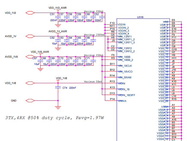

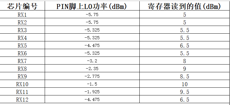

您好,我这边自研的AWR2243板子,通过Monitor监控LO的输入功率,可以看到12个芯片如下图所示:
  其中PIN脚上的LO功率值 = (寄存器读到的值 * 0.85) - 10

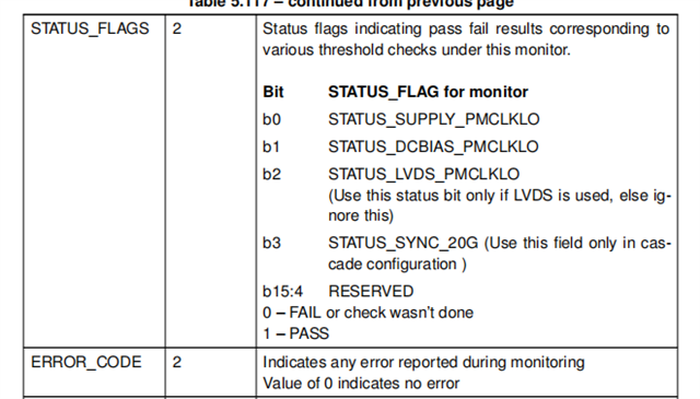

根据芯片手册要求SYNC IN必须在-6dBm到7dBm之间,可以看到12个芯片都满足需求,但是在监控LO功率的状态回复帧AWR_MONITOR_PM_CLK_LO_INTERNAL_ANALOG_SIGNALS_REPORT_AE_SB中,
STATUS_FLAGS字段读到的值为0x02,即:
     1. SUPPLY_PMCLKLO是FAIL或check wasn't done
     2. 只有DCBIAS_PMCLKLO是PASS的;
     3. LVDS_PMCLKLO我的板子没有使用,使用的是CSI模式,所以不关注
     4. SYNC_20G是FAIL或check wasn't done
同时ERROR_CODE反馈为0,表示没有错误
     请问SUPPLY_PMCLKLO以及SYNC_20G的没有是PASS可以从哪些方面排查呢?
