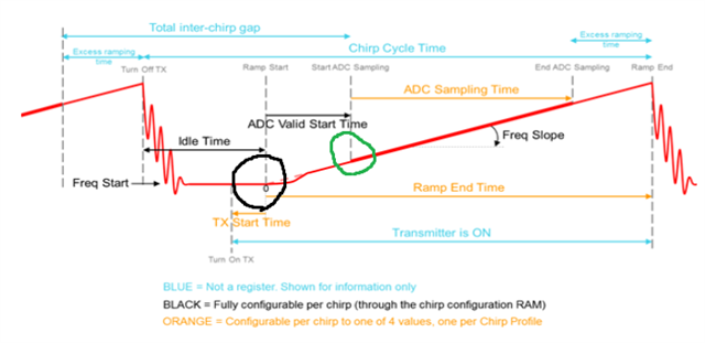

MMWCAS-DSP-EVM: 波形配置问题
Expert 1815 points
Part Number: MMWCAS-DSP-EVM
 在mmwave studio中配置start frequency是从如图所示我画的黑色开始还是绿色开始?如果黑色的是开始频率,那绿色部分ADC开始采集的频率应该怎么确定?
