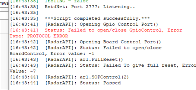

这哥怎么解决啊 后面采集数据也是API配置出错
能否描述一下测试环境和测试步骤?
已解决
方便分享一下解决办法吗?
在mm wave stduio文件下的postproc文件采集的文件都不要删除
