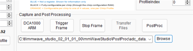

最后采集的时候出现错误,这个是怎么回事,是没有过采集时间我就点了PostProc,才导致的吗,还是有其他问题,很急,麻烦快点。
Part Number: IWR6843AOPEVM
Other Parts Discussed in Thread: DCA1000EVM
请看下面debugger手册,看DCA1000EVM板的SW2.5是否设成了软件触发。
SW2.5 on DCA1000 set to hardware mode instead of software mode
