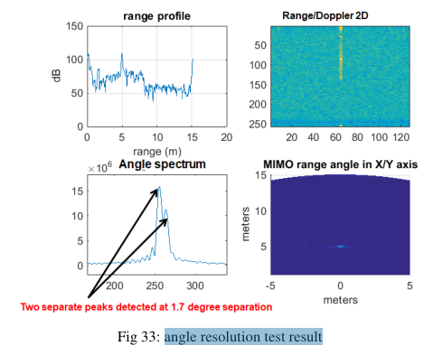

 如图所示是signal_processing_4chip_cascade中可以测角代码有例程吗?
  • 我们有以下4级联MIMO的matlab处理代码
    C: \ ti \ mmwave_studio_03_00_00_14 \ mmWaveStudio \ MatlabExamples \ 4 chip_cascade_mimo_example
    C: \ ti \ mmwave_studio_03_00_00_14 \ docs \ mmwave_studio_cascade_user_guide.pdf
    不幸的是,开发这个matlab后处理代码的团队不再提供支持。
    所以,这个文档和源代码是唯一可用的参考
