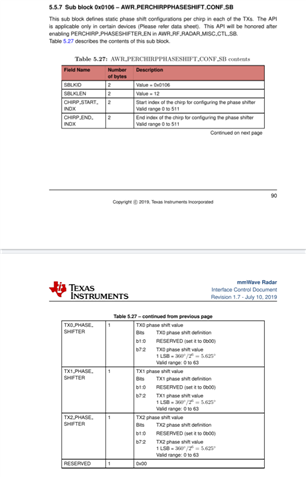

  • 感谢您的回答,我这几天尝试在CCS的debug模式下找到移相器的寄存器,可是我在mmWave Radar Interface
    Control Document的文档资料中只找到 5.5.7 Sub block 0x0106 – AWR PERCHIRPPHASESHIFT CONF SB 下有
    这个表格与CCS中的寄存器我并没有找到关联,也就是说我不清楚在CCS下哪个寄存器代表了移相器的值
    希望能得到您的回答
  • 特别的我看到有一些Sub block是有在寄存器中的解释的,而这个我在文档里没有找到

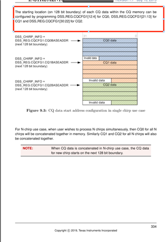

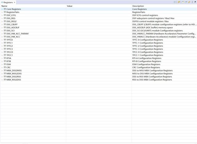

  • 抱歉,可能之前我的表述不清,那么我重述一遍。简而言之,在您之前给我的建议中,提到直接观察相关寄存器以确定rlRfSetPhaseShiftConfig是否成功调用。可是我并没有在官方文档中找到该寄存器。下面是我此问题的补充。
    1.观察寄存器的值的操作应该是在确保AWR1843连接在计算机上且在CCS软件中使用debug模式下可以把要观察的寄存器通过‘Registers’列出。
    2.我并不知道相关寄存器是哪一个寄存器,仅仅只在《mmWave Radar Interface Control Document》中找到一个可能相关的‘Sub block’。
    3.我想知道这些寄存器有没有详细的说明呢?
    4.关于我提到的有解释的寄存器例如下图的DSS_REG.CQCFG1寄存器我在debug模式下能找到该寄存器。
  • 您好,
    您是正确的,观察寄存器的值通常需要确保AWR1843已连接到计算机上,并且在CCS软件中使用debug模式。通过调试模式,您可以列出要观察的寄存器,并查看其当前值。DSS_REG.CQCFG1寄存器是AWR1843的一个寄存器,用于配置连续查询(CQ)模块的参数。如果您在debug模式下找到了该寄存器,您可以使用CCS软件中的寄存器查看器来查看其值,并进行必要的更改。
  • 非常感谢您的回答,我已找到《Technical Reference Manual 》,里面是关于各寄存器的解释,但是我还是没有找到哪个寄存器代表的是各tx的相移值,如果可以的请告诉我可以吗?
  • 您好,个人理解:各个TX的相移值通常由相位调节器控制,而不是由寄存器直接代表。相位调节器可以根据系统需求动态调整各个TX的相移值,以实现信号的调制和定向传输。因此,相移值通常由相位调节器的控制信号来表示,而不是由寄存器直接代表。
  • , 那么相位调节器的控制信号如何观察呢?CCS中有办法观察吗?
