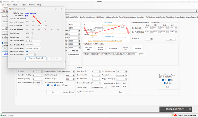

DCA1000EVM: 无法读取FPGA版本号
Part Number: DCA1000EVM
Other Parts Discussed in Thread: IWR6843, , UNIFLASH
DCA1000+IWR6843+MMWAVEBOOST
  • 1.连接问题:请检查DCA1000EVM是否正确连接到计算机,并确保连接稳定。
    2.供电问题:请检查DCA1000EVM的供电是否正常,确保电源稳定。
    3.板子设置问题:请检查DCA1000EVM的开关是否设置为SPI模式。
    4.板子刷写问题:如果以上步骤都没有解决问题,请尝试使用UniFlash擦除板子并重新连接。
  • 该问题已解决。
