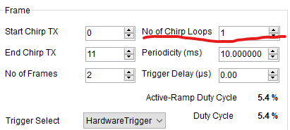

 为什么no of  chirp loops一般都是64,128这些数,单个天线不能设置只发射有一次吗?
  • "chirp loop" 的数量是以64、128等2的幂次方来设置的,这是因为这些数值在数字信号处理中更为高效。采用2的幂次方的数量可以更好地利用现代处理器和硬件的优化特性,提高计算效率和性能。
    至于为什么单个天线不能设置只发射一次,这可能涉及到雷达系统的设计和性能需求。在实际应用中,雷达通常需要多次发射和接收脉冲信号,以获得更准确的目标检测和跟踪数据。通过多次发射和接收脉冲信号,雷达系统可以实现更高的分辨率、更好的目标检测能力以及更可靠的性能。
