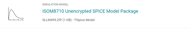

您好,是光耦器件,您看下这款ISOM8710满足您的应用吗。 它属于opto-emulatot光仿真器,基于基于 SiO2的隔离技术并结合了传统光耦的工艺。
https://www.ti.com/product/ISOM8710
并且这款提供了未加密的Spice model,可以直接 将其导入到TINA当中:
