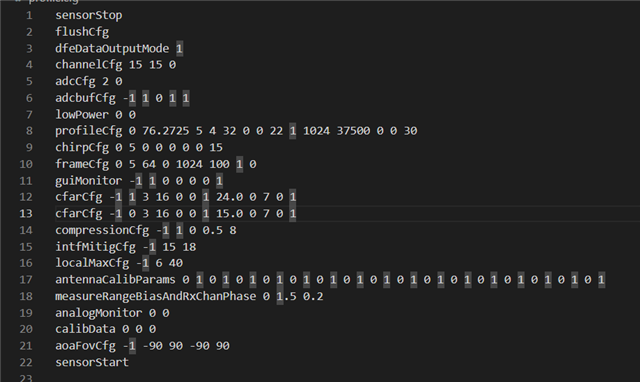

您好:
在开发Demo程序中应用下图的配置信息chirp周期内无法处理完单个chirp的数据,请问是哪里有问题吗?
请看一下下面帖子的讨论,可能是HWA的处理时间影响了idle time。
https://e2e.ti.com/support/sensors-group/sensors/f/sensors-forum/1182396/awr2944-awr2944-chirp-period
