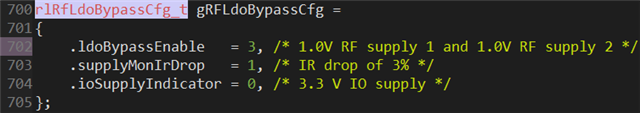

在Out_of_box的Demo中,已经将电源配置为能够支持三个通道同时发射的模式,而在实际使用时,将chirp配置为:chirpCfg 0 0 0 0 0 0 0 7--即使用三个天线同时发射

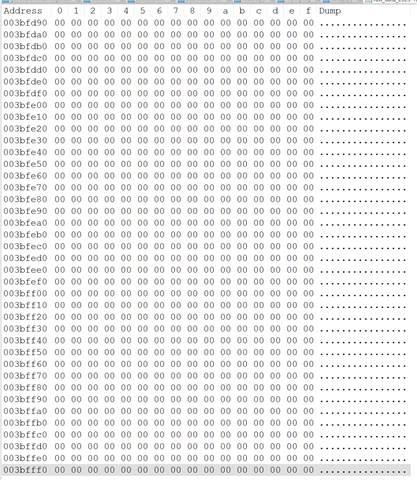

而在DCA1000读取的数据中,数据全部为零,如下所示:
这是为什么呢?
这是为什么呢?

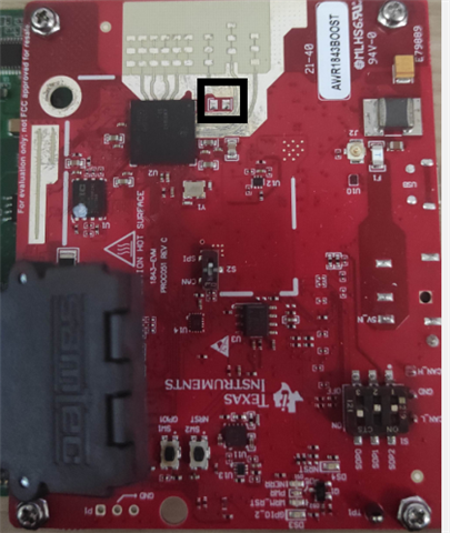

在数据手册上有说明。
3 Tx Simultaneous operation is supported only in AWR1843 with 1V LDO bypass and PA LDO disable mode. In this mode 1V supply needs to be fed on the VOUT PA pin.
https://www.ti.com/lit/ds/symlink/awr1843.pdf
另外,可以参考下面帖子。
https://e2e.ti.com/support/sensors-group/sensors/f/sensors-forum/787392/awr1843boost-r137-of-awr1843-boost-reva
配置文件时怎么配置的 ?
请参考下面帖子里的配置。
profileCfg 0 60.00 6 6 50 0 0 45 1 256 6000 0 0 48
chirpCfg 0 0 0 0 0 0 0 1
chirpCfg 1 1 0 0 0 0 0 4
chirpCfg 2 2 0 0 0 0 0 2
frameCfg 0 2 32 0 200 1 0
https://e2e.ti.com/support/tools/code-composer-studio-group/ccs/f/code-composer-studio-forum/885383/compiler-iwr1843-what-is-the-mode-of-transmitting-antenna-in-mem-capture
