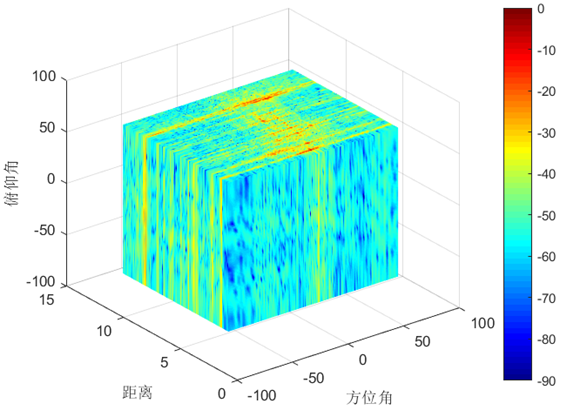

现利用TI的级联2243雷达采集了一组公交车数据,在利用TI提供的代码,对该数据进行了距离-方位向-俯仰向三个维度的FFT之后,得到了一个三个维度的数据。现有两个问题想咨询:
1. 假设以距离、方位角、俯仰角三个维度作为直角坐标系的坐标,应该如何作图才能将该变换之后的雷达谱数据展示成类似山峰图之类的图像出来?这种图像可以直观的观测到目标的长度、宽度、高度信息,应该使用哪个函数作图比较合适?目前出来的谱峰图是个立方体,这是不对的,想要那种山峰图的那种效果。
2. 假设知道了某一目标点的距离、方位角、俯仰角的估计值,现想利用这三个值重构理想的三维FFT谱图,在利用距离估计值得到了发射信号的延迟作为接收信号之后,如何将方位角和俯仰角附加到接收信号中,才能在三个维度的FFT之后,得到理想的三维谱图?
