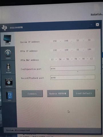

请问这个软件网址是什么?如何下载?
您好,
有关AWR1642BOOST全部信息在此,您可自行查阅参考谢谢:www.ti.com.cn/.../AWR1642BOOST
你好,我未找到这个上位机的位置
这是一个旧的DCA1000配置GUI,是第三方。它不能下载。
今天,这个功能被集成到mmWave Studio版本中。
请使用mmWave Studio
