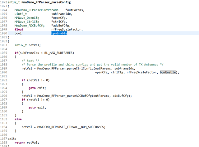

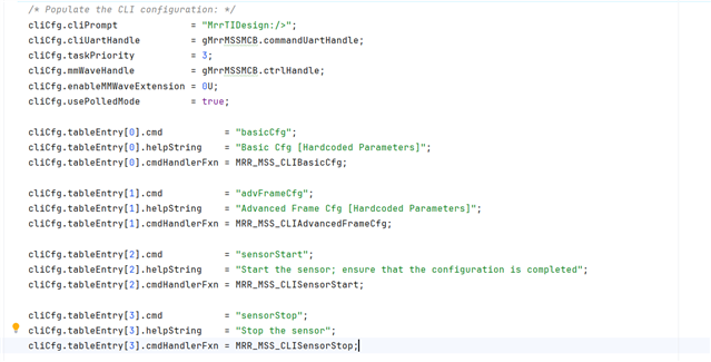

我认为之前我未观察到DDMA 的原因之一是因为OOB demo的cfg文件仅有TDM的模式(不能同时使用2个tx或者3个tx)
我把其改为 【即chirp 0 同时在tx1和tx3发射】
则CCS报错为
Error: MmwDemo_RFParser_parseConfig [Error:-50013]
我怀疑是因为OOB demo无法使用BPM的原因,导致我不能打开2个tx,但是我将bpmEnable赋值为1,则所有的cfg都无法使用,报错同上。
所以该如何使用2个tx或更多tx呢?希望能得到回答,谢谢。
