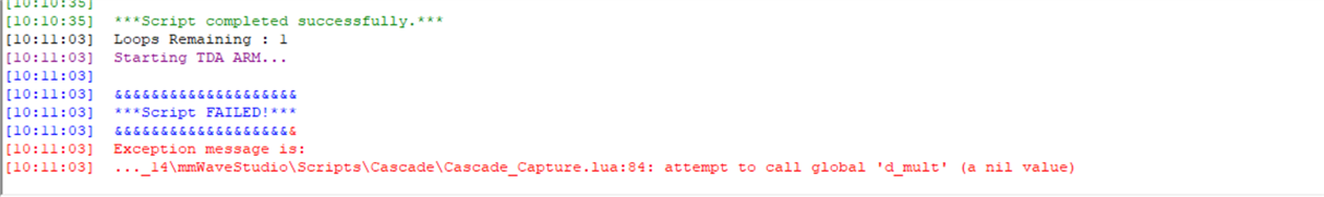

MMWCAS-RF-EVM: AWR2243配置完成后用Cascade_Capture.lua文件采集数据时在Starting TDA ARM这一步报错
Part Number: MMWCAS-RF-EVM

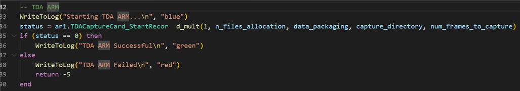

使用官方提供的示例lua代码进行配置和采集数据,在执行下面这一步时报错
TDA板已经连接上,前面的配置也没有问题,防火墙也已经关闭。请问是什么原因呢?
