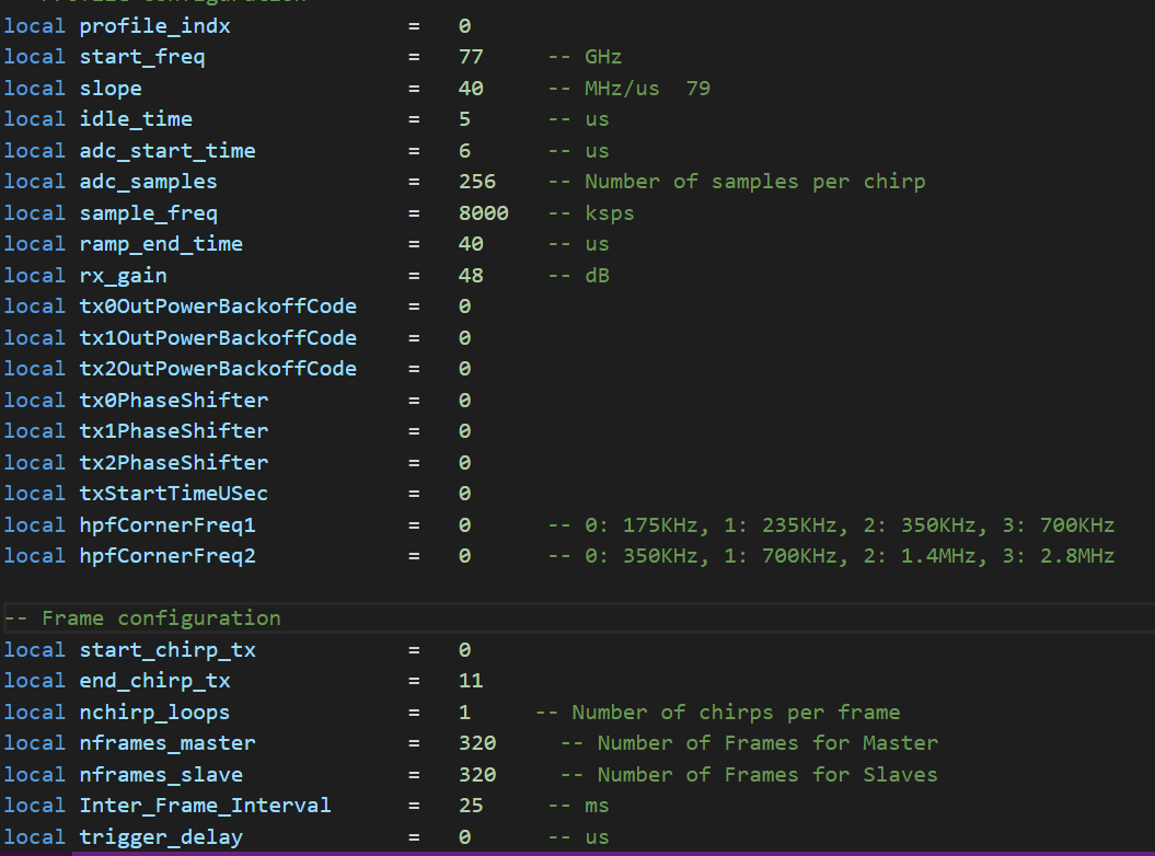

根据用户手册中,设定num_frame_to_capture值为设定的值以后,采集到的帧数就等于设定的帧数,但是我设定帧数是320,采集到的帧数为有219,319不等
我的参数设置如下:
capture_time 和 inter_loop_time 大于总采集时间。
请问每次采集到的数据都会有不同的丢帧情况是什么原因呢?
请看一下下面帖子里的讨论,也是丢帧的问题,请尝试增加帧周期时间。
https://e2echina.ti.com/support/sensors/f/sensors-forum/792259/mmwcas-rf-evm-mmwcas-rf-evm
