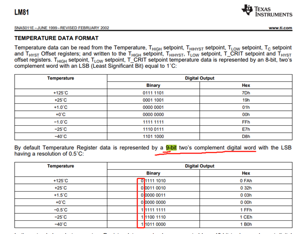

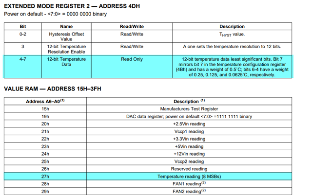

查看手册时,温度是用9bit表示的,请问是读哪个RAM寄存器来得到这9个bit,谢谢

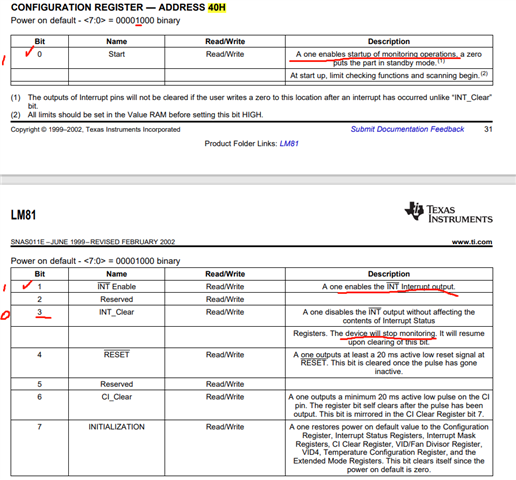

需要配置"启动“”才能正常监测温度。手册缺少一个应用流程的指导(结合寄存器,说明一个应用应该操作的步骤),建议优化,方便客户使用。
