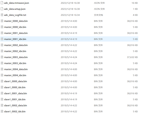

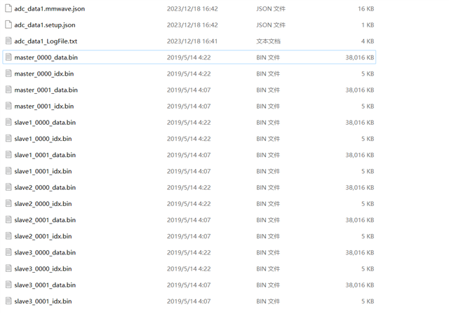

我采用的是4级联
我采用的是4级联MMWCAS-rf-EVM 我使用mmwave stdio 采集到数据之后,得到了bin 数据文件。问题1:我的采集了两次 得到的数据文件数量不对: 这是第一次采集的数据,文件夹里面主芯片和从芯片都有两组数据。第二次采集: 此时我得到的数据有5组。这是为什么?
问题2:能提供一下将bin文件的数据导入到matlab中的代码么,我用你们自带的代码提取显示报错。
  • 问题1:可能是第一次采集时某些数据没有成功保存,或者在第二次采集时发生了一些意外。
