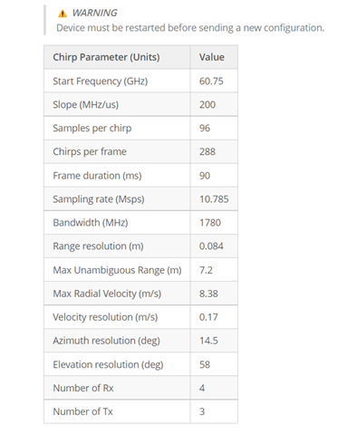

IWR6843AOPEVM: MMWAVEECIBOOST

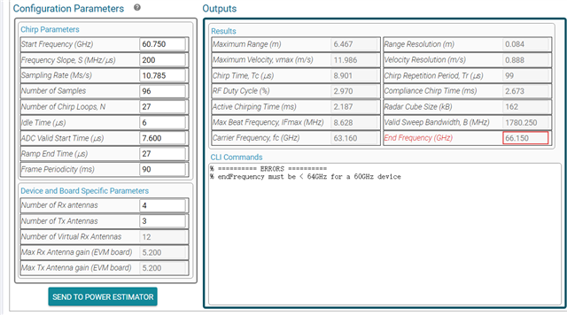

这个是你们官方给的配置,但是我按照这个出现了错误,请问是为什么啊
你要设置的结束频率参数不在60ghz设备的有效范围内 指定终端频率超过了设备支持的范围了
