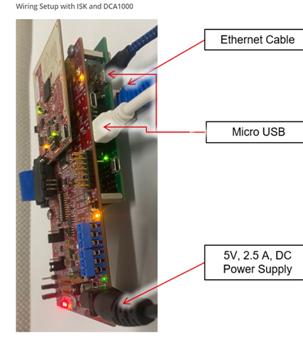

我使用IWR684AOPEVM(G)+DCA1000+MMWAVEICBOOST采集生命体征数据的时候,为什么只给MMWAVEICBOOST供电不行,必须同时给DCA1000和MMWAVEICBOOST都供电才显示端口,才能进行数据采集,但是使用说明里面只给MMWAVEICBOOST供电了啊,这是为什么?
我是按照这个连接的。

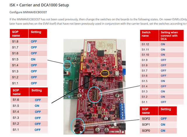

DCA1000EVM有两种供电模式可以切换,请看user guide.
Table 1. Power Selection Switch Information
https://www.ti.com/lit/ug/spruij4a/spruij4a.pdf
一般采用分别给两块板子供电,因为有时候电流不够会影响一些demo的运行。
