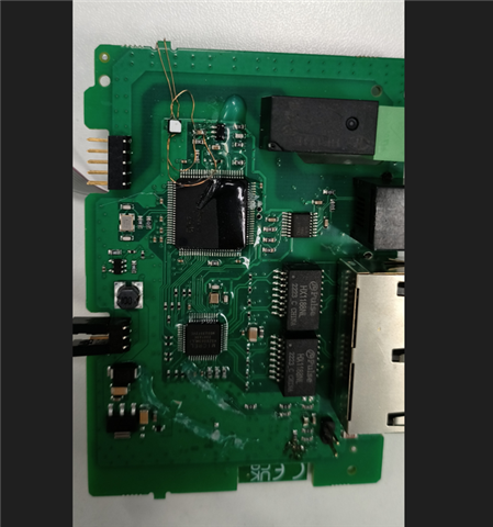

我们使用HDC3022DEJR测试温湿度偏差较大:
temp=31.75 humidity=23;    目前厦门翔安室内室温差不多26℃, 湿度39%;
芯片目前试飞线测试;
请帮忙分析下问题?
应该sensor出厂都校准过,不需要补偿吧?
如下试我们一些代码
   // set offset
    op = HDC3020_OFFSET_MSB<<8|HDC3020_OFFSET_LSB;
    buf[0] = 0x00;
    buf[1] = 0x00;
    buf[2] = hdc3020_crc(buf, 2);
    i2c_write_poll(op, buf, 3);
