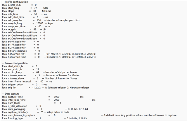

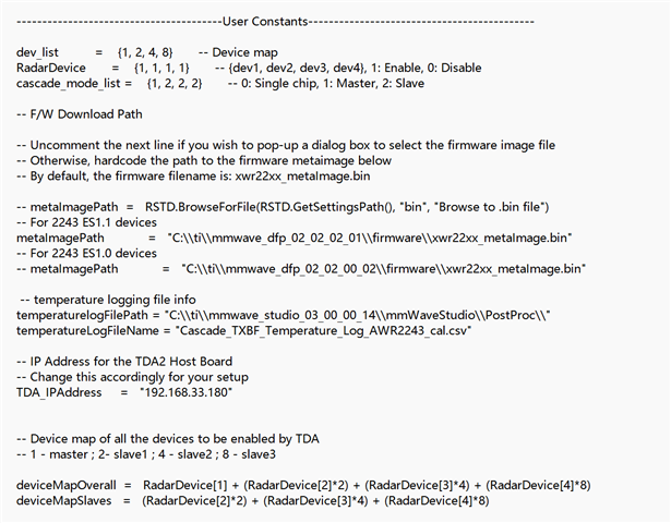

在用Cascade_Phase_Shifter_Calibration_AWRx.lua脚本捕捉数据时,在生成的64个包中,总有几个包的数据有问题,按照设定每个包应该为24M,但总有几个包只有12M,导致后续在matlab中用cascade_TX_Phase_Calibration.m处理数据时总会出现问题,请问这是什么原因

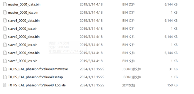

正常数据

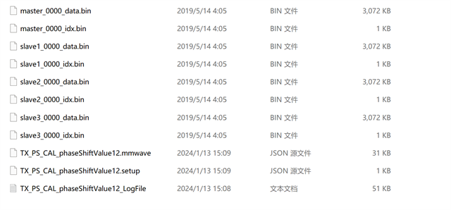

有问题的数据,只有正常数据大小的一半
