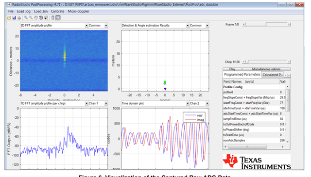

IWR6843ISK: 提问,使用MMWave Studio最后显示的matlab图像含义是什么,每一张图都是什么的测试图
Part Number: IWR6843ISK
  • 左上:显示雷达系统测得的目标与雷达之间的距离
    右上:显示目标距离的图表
    左下:雷达接收到的信号进行快速傅立叶变换后得到的频谱图
    右下:显示了雷达中使用的编码

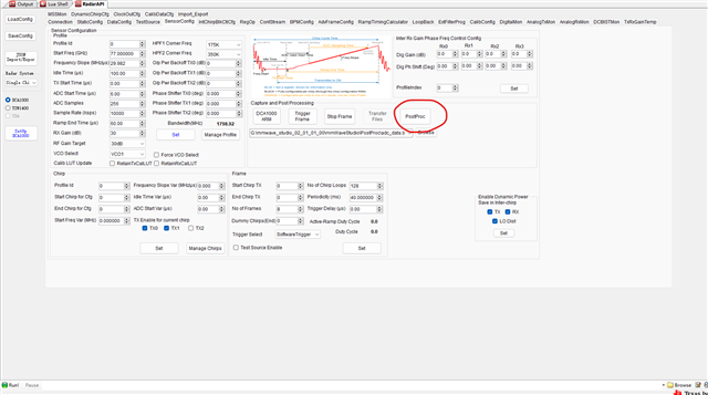

  • 好的,谢谢,mmwave studio数据采集后点击的postproc后的matlab生成的图像算法,可以改我自己写的matlab算法图像吗?可以的话在哪里可以替换自己写的matlab算法,还是说mmwave生成的matlab图像是不能更改的
