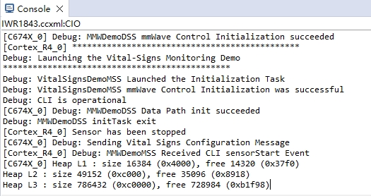

TI工程师你好,我使用贵公司的IWR1843毫米波模块去移植mmwave_industrial_toolbox_4_12_1里面的68xx_vital_signs呼吸心跳检测工程。

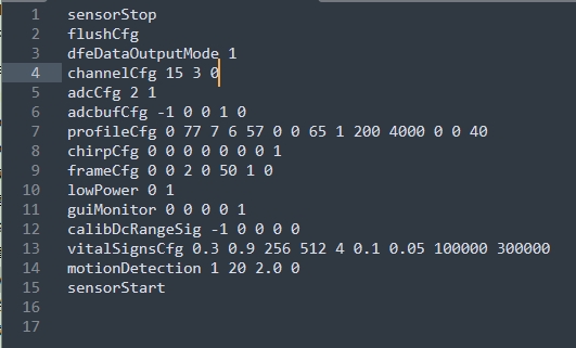

可以成功编译,也配置好了cfg文件在目录C:\ti\mmwave_industrial_toolbox_4_12_1\labs\Vital_Signs\18xx_vital_signs\gui\profiles里面。

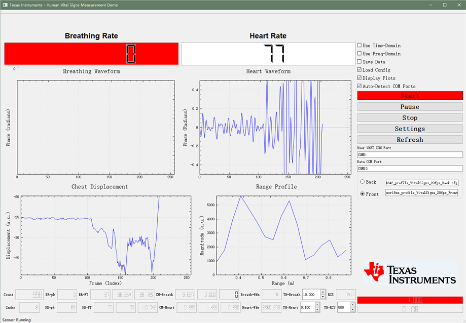

在烧录完mss工程生成的vital_signs_demo_18xx.bin文件以后,打开VitalSignsRadar_Demo.exe,可以成功配置cfg,也可以成功启动UI。
但是我发现只能看到心跳数据,不能看到呼吸数据,不清楚发生什么问题,拨码也是正常的,请求支援。
