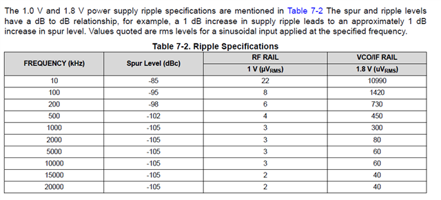

各位TI的专家好,
AWR2944的规格书里面对ripple的要求是按频域来描述的,我们现在没有相关设备可以测频域的ripple,请问下有没有其他关于ripple的要求,比如像其他产品定义的输入电压的±1%或±5%?谢谢。

抱歉,没有。

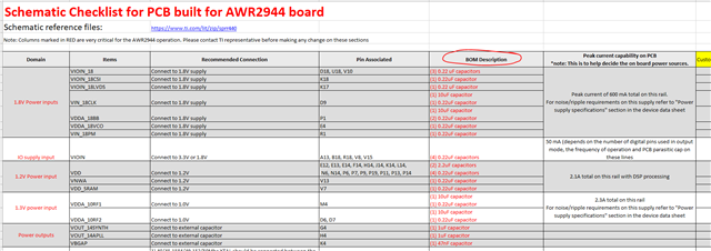

不过在测试纹波之前,可以参考 AWR2944 Hardware Design Checklist里的SCH_checklist选项卡, 列出了管脚的相关参考建议。
请按下面的公式换算。
VPP = VRMS × √2 × 2
请参考下面帖子。
https://e2e.ti.com/support/sensors-group/sensors/f/sensors-forum/777912/awr1642-question-about-ripple-spec-for-1-3v-1-8v-power-supply
