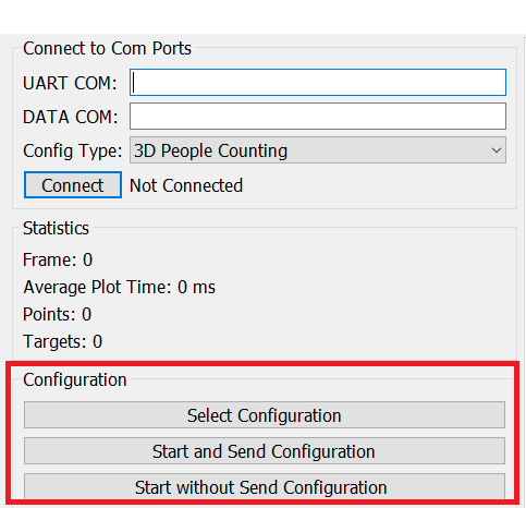

可以参考老版本的industrial toolbox里的Hard Coded Config for mmWave SDK Demo
https://dev.ti.com/tirex/explore/node?a=VLyFKFf__4.12.1&a=VLyFKFf__4.8.0&node=A__AEtPLEulGUYc4qjGNWvs.Q__com.ti.mmwave_industrial_toolbox__VLyFKFf__4.8.0&placeholder=true
这个GUI确实有问题,我这边测试也是报一样的错。
请使用C:\ti\radar_toolbox_1_30_01_03\tools\visualizers\Industrial_Visualizer这个GUI,是可以运行的。
https://dev.ti.com/tirex/explore/node?node=A__ACJ8xoQdpNpVq3e4C.mnUQ__radar_toolbox__1AslXXD__1.20.00.11
不需要选择cfg,按照我发的链接里操作,选择" Start without Send Configuration"
