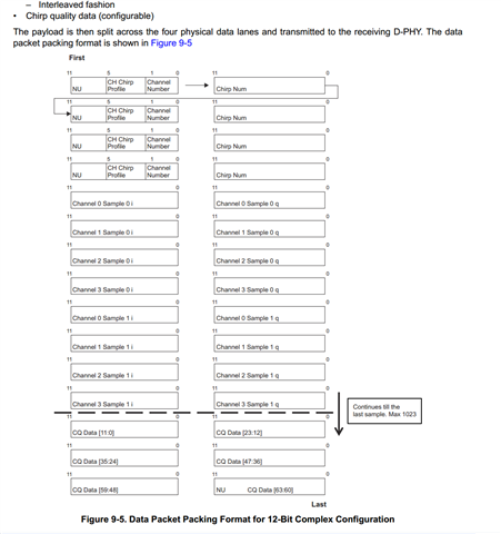

你好,2243中写的ADC数据,CSI2的打包格式为12位,但是CSI2是要将每个像素点都是打包成8位,那么这个应该是属于那种传输打包格式呢
