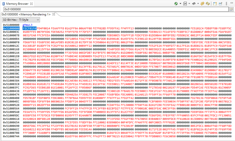

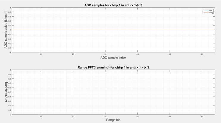

在這樣的設定下我的Radar Cube資料量為 3072 byte,但目前我看似會有一段資料沒有東西(TX3)

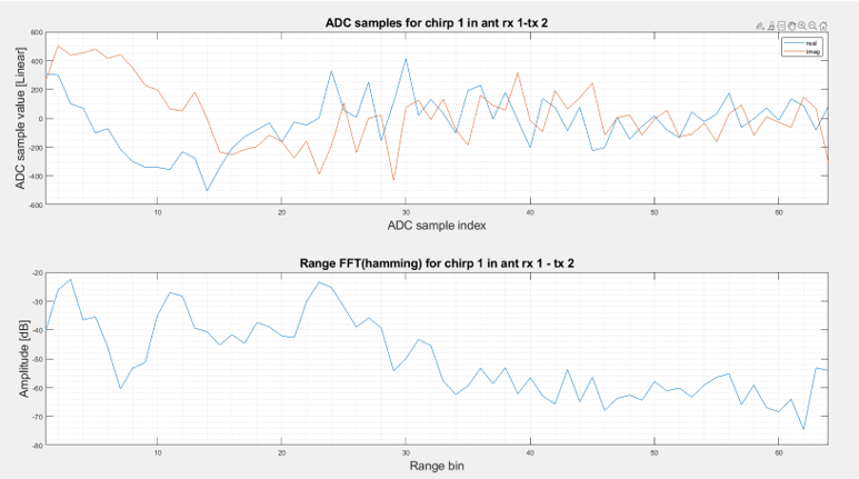

附上我Matlab模擬結果(上方為ADC Data,下方為ADC經過RangeFFT,Amplitude也有在對應的range bin提高)
                                                                (TX2)                                                                                                                             (TX3)
那麼以chirp = 1 這種情況來說,我的理解是,在此設定下,我的TX1~TX3都應該要有值。

但遇到的問題為 : TX3看似都沒有值出現,會是我在設定上有疏忽什麼嗎 ? 又或是其他所致此情況。
