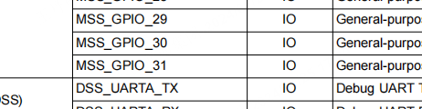

如上图所示,在AWR294x Technical Reference Manual中提到了2944有8个8位GPIO端口,共64个。但是在数据手册的引脚分配表、以及信号描述表中,又只有32个GPIO。如下图。
请问64与32的矛盾,是我理解不到位,还是有笔误?
可能只有32个GPIO被使用到了
有一定可能,但在引脚说明中,GPIO也只记录到31标号。如果是实际63,有32空闲,那么引脚功能描述中应该也会出现空闲的GPIO_32----GPIO_63的描述。但实际上并没有关于这些的描述,让我很困惑。
或者是AWR294x Technical Reference Manual覆盖多个版本的设备
AWR294x似乎只针对2944,我从未见到过2943或者其它版本的资料。
有些确实是没有描述的~
