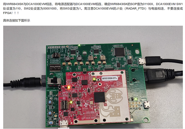

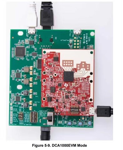

我是用IWR6843ISK-ODS+DCA1000+mmwave studio进行数据采集,烧录板子时SOP值设置为10110x我知道,但是进行数据采集的时候SOP值应该设置为多少呢?
目前我看到TI官方文档只列出了两种:刷写模式(10110x)和功能模式(00110x)。
那么这个功能模式(00110x)在什么情况下使用呢?
我在网上看到有的教程把SOP值设置为01100x来采集数据。
综上采集数据时到底SOP值应该设置为多少呢?功能模式的作用是什么呢?
