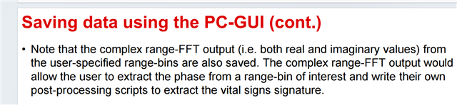

您好,请问我想使用iwr1642而不用dca1000来测动物的呼吸心率,获得串口数据自己后续处理,请问我应该使用driver vital demo还是使用他的开箱demo 或者是通过demo visualIver来进行配置然后得到原始数据会比较好比较简单?

可以参考C:\ti\mmwave_industrial_toolbox_4_12_1\labs\Vital_Signs\68xx_vital_signs\parse\main_readGUISavedBinary.m对bin文件的解析。
