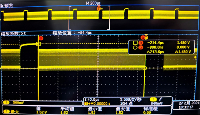

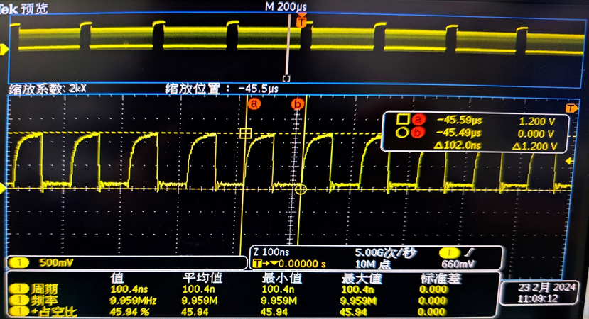

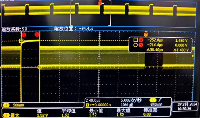

你好,关于贵司的TOF处理芯片OPT3101,我有一下几个问题想要请教:
1、OPT3101是否适用于可见激光检测
2、激光驱动时序是否固定,以下参数软件上是否无法修改
①脉冲串如下所示,为规律波形,210us脉冲串,40us空闲
②脉冲波形固定10MHz频率,占空比50%
3、PD选型,是否能采用SiPM或者APD类型受光元件
APD或者SPAD,SiPM都不建议使用哈。
OPT3101是否适用于可见激光检测
您好,参考这篇文档,里面有介绍使用laser emitter检测的介绍:
